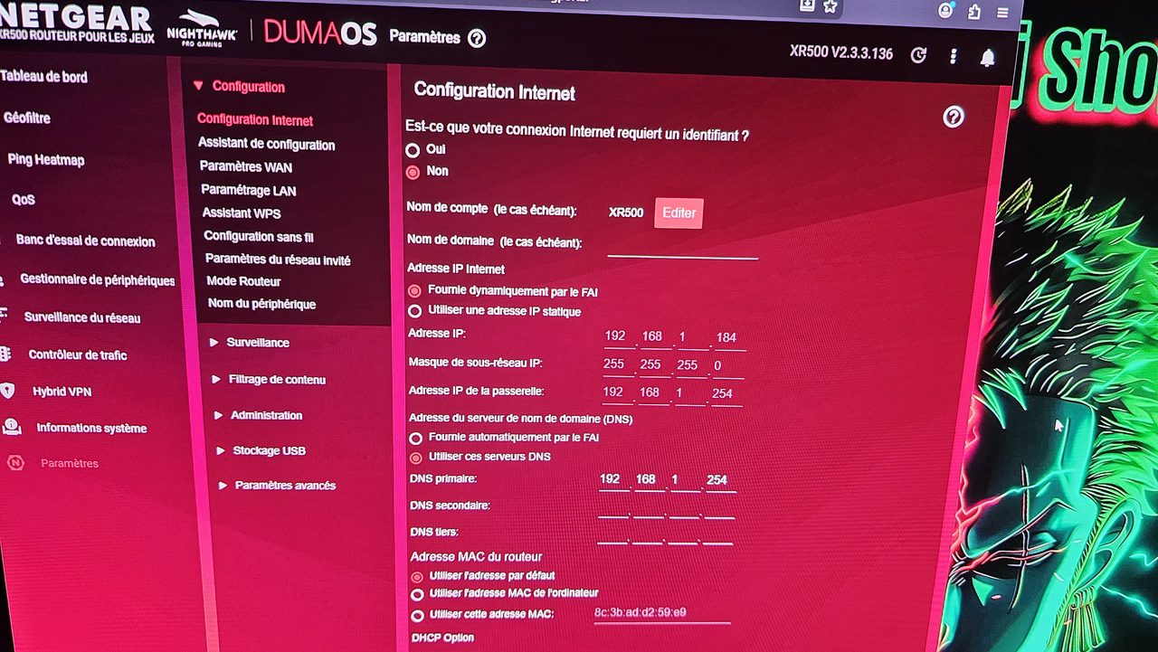

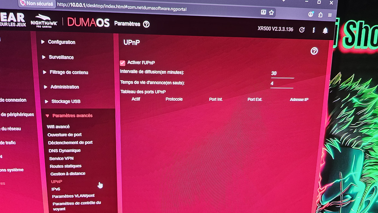

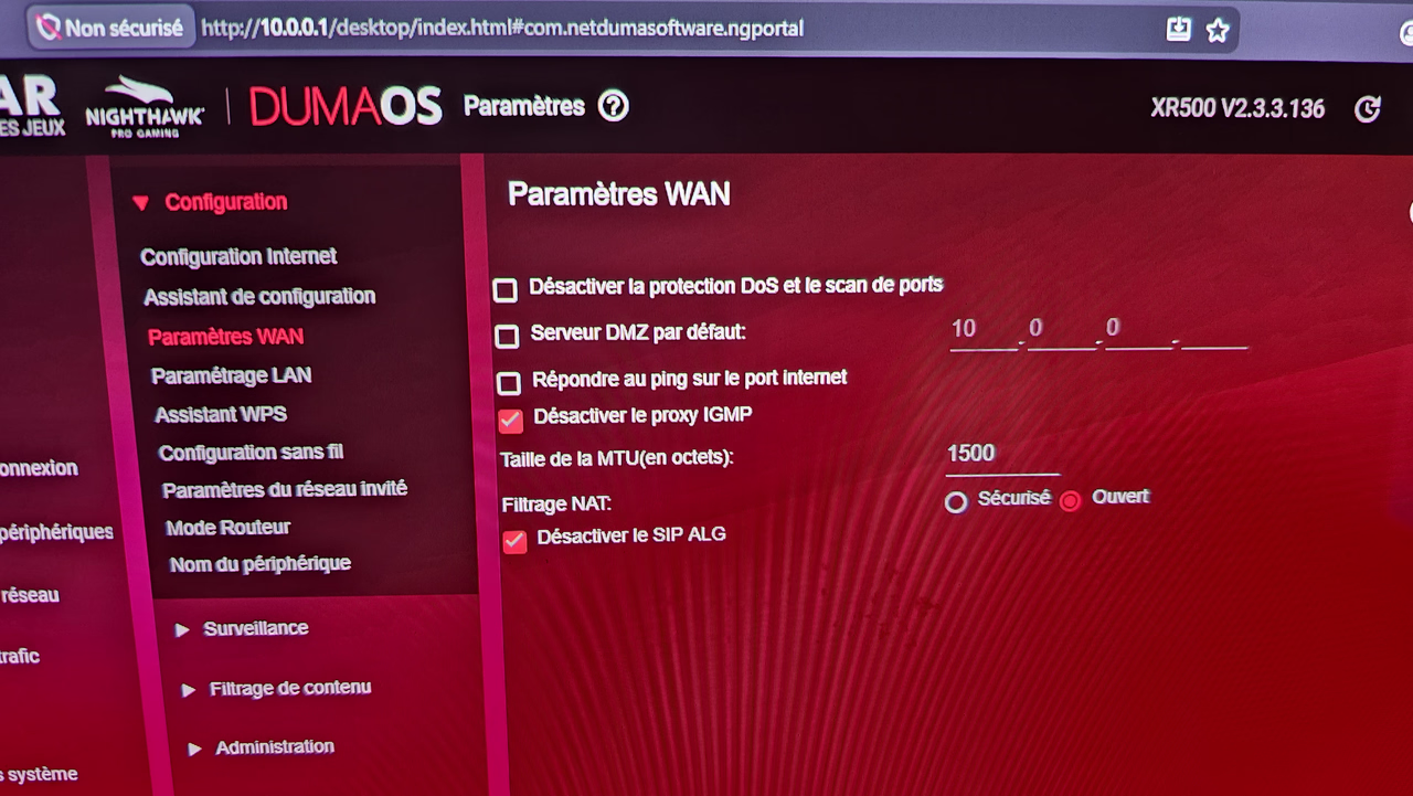

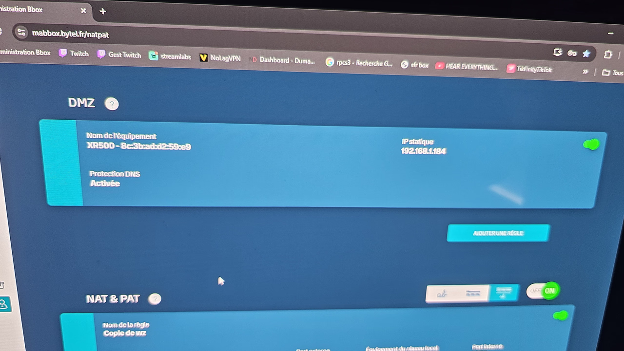

Matvent Posted June 26 Posted June 26 Bonjour, je viens vous demander de l'aide pour l'ouverture des nat sur le jeu warzone. Ma boîte Bbox de bouygues XR500 DUMAOS Et je joue sur pc. je vous montre les réglages déjà effectués sur le dumaos et sur la bbox. Merci par avance
Administrators Netduma Fraser Posted June 27 Administrators Posted June 27 You shouldn't have any trouble with getting an Open NAT with how you have it set - if you disable the Geo-Filter then launch the game is it open? If so then you can ignore the reading going forward as you're actually open. Otherwise, have you ever been able to get an Open NAT through the XR?

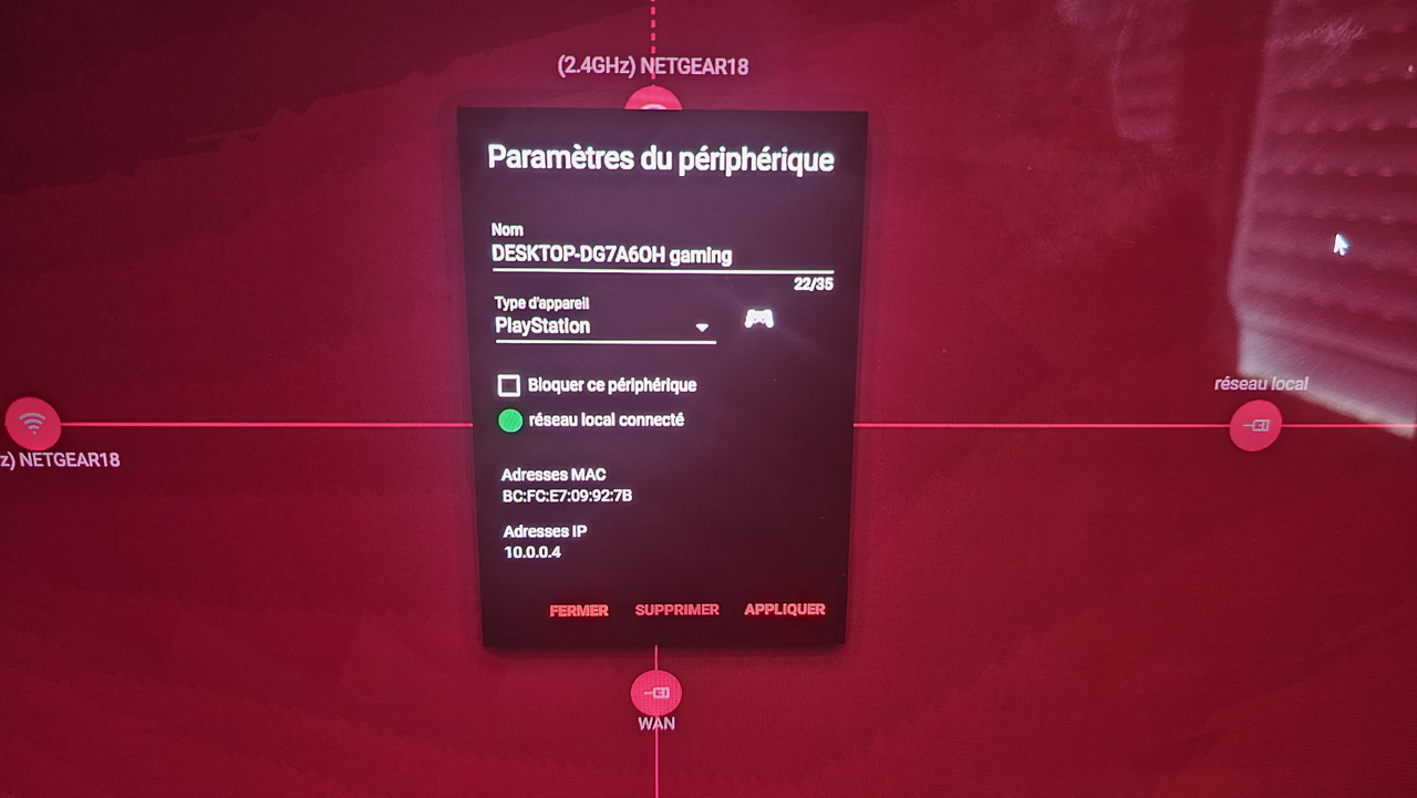

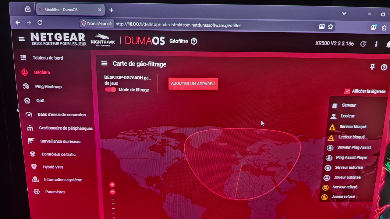

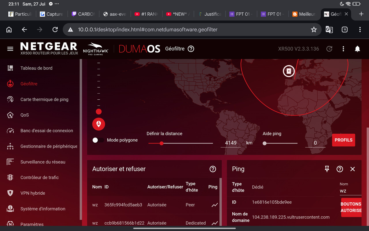

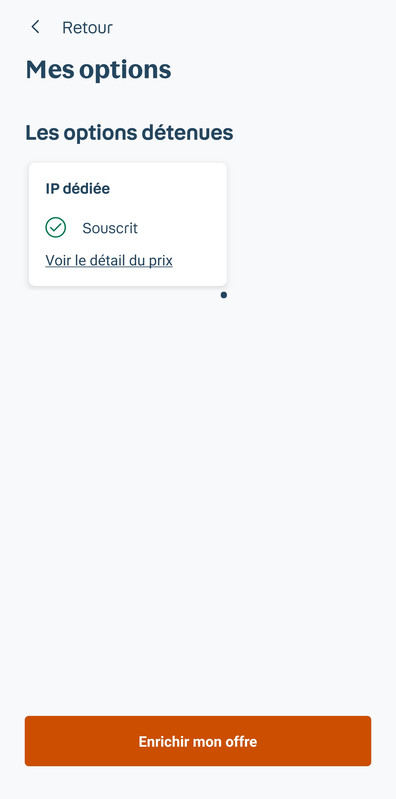

Matvent Posted June 27 Author Posted June 27 Merci pour votre aide ! Visiblement j'ai déjà l'option ip dédiée d'activée https://i.postimg.cc/VNPn2xxC/Screenshot-20260627-143443-Bouygues.jpg Concernant le géofiltre, que dois-je faire exactement s'il vous plait. Voici comment je suis paramétré : Et j'ai mis mon pc comme si c'était une playstation:
Krush Posted June 27 Posted June 27 Activision, bloque le Geofiltre, de manière fréquente ! Lorsque tu lances le test NAT, tu verras sur le geofiltre un serveur qui ping ! Le plus simple est de l'ouvrir manuellement !
Matvent Posted June 27 Author Posted June 27 D'accord, super. En gros si j'ai bien compris, lorsque je teste l'état du ping du jeu, à ce moment là dans géofiltre, je verrai le serveur qui cause problème, et je pourrais l'autoriser manuellement......c'est bien ça ? si c'est ça, après avoir autorisé tous les ping dans geofiltre, ça n'a pas ouvert les nat. Je reste en modéré (j'ai bien redémarré le pc et mon XR500 avant de vérifier. avez vous une solution pour ouvrir les nat sur pc sur le jeu warzone s'il vous plait ?
Krush Posted June 27 Posted June 27 Prends une capture lorsque tu lances le jeu et ou le test NAT ! on pourra voir ce qui bloque…
Administrators Netduma Fraser Posted June 28 Administrators Posted June 28 As above look for anything blocked with the map fully zoomed out to find the server responsible and allow it. However, you do not need to do this, it is not making your NAT moderate it is simply blocking the server its using to test NAT and because it can't be reached it's defaulting to reporting moderate but you're still open regardless if the Geo-Filter is enabled or disabled.

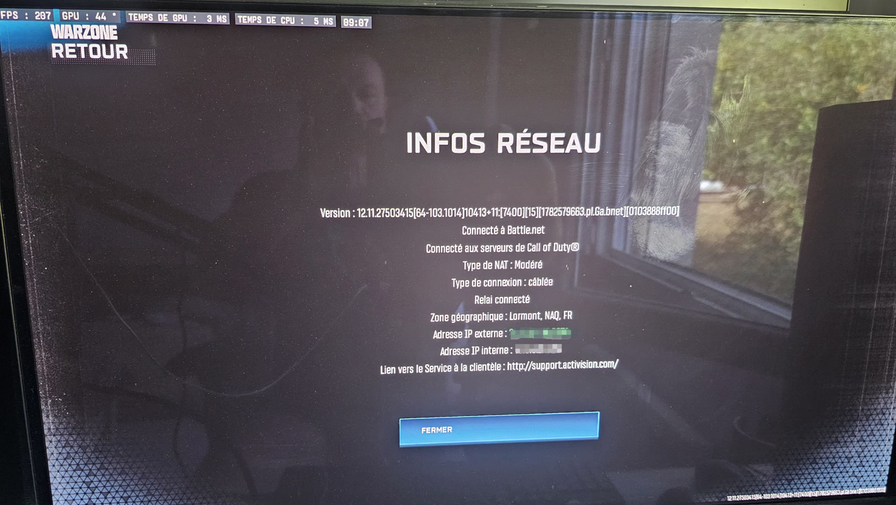

Matvent Posted June 28 Author Posted June 28 Il n'y a pas d'action de test de nat dans warzone, mais juste fiche de consultation de l'état des nat et de la connexion. Et lorsque j’ouvre cette fiche de renseignement, il n’y a rien sur la carte du géofiltre qui indique un problème. Mais juste un ou deux ping qui ne causent aucun problème. Aucun serveur qui pose problème. Soit je ne comprends pas ce que vous voulez dire par tester les nat, soit cette technique ne fonctionne pas. Donc les nat sont indiqués ouverts dans le jeu lorsque le géofiltre est désactivé, mais je suis en nat modéré lorsque le géofiltre est activé. Que puis-je faire pour être en nat ouvert s'il vous plait ? Je ne crois pas un seul instant qu'il s'agisse d'un faut modéré, puisque c'est le jeu lui même qui dit si je suis ouvert ou non ! Il y a bien une solution, si non c'est une aberration le dumaos

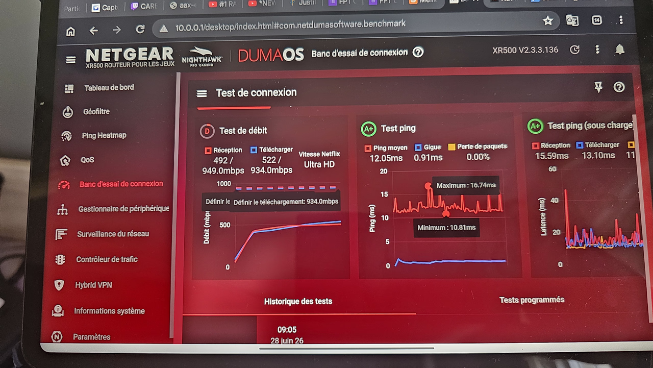

Matvent Posted June 28 Author Posted June 28 C'est la seule chose que je peux faire dans le jeu pour voir le type de nat. Je n'ai pas d'action de test. Déjà que Fraser m'a dit dans le passé que le test de débit du dumaos etait un faux résultat négatif, aujourd'hui vous me dites que mon jeu vidéo se trompe et qu'il s'agit dun faux nat modéré.....le jeu ne se trompe pas!!!!!! Voici le test de connexion alors que j'ai la fibre avec 2,5 GB (je sais bien que le xr500 plafonné à 1 Gb) Je veux bien croire que ce test de connexion est défectueux, mais en revanche, si mon jeu dit que je ne suis pas en nat ouvert, c'est totalement vrai!!!
Administrators Netduma Fraser Posted June 29 Administrators Posted June 29 NAT is not something the Geo-Filter can cause being open or moderate. You either have an Open NAT or you don't. You do have an Open NAT. The Geo-Filter blocks the server to test your NAT - it's not causing a moderate NAT. The test because it is unable to reach the server defaults to showing moderate. When it is able to reach the server i.e. with the Geo-Filter disabled then it is able to show you Open. This does not mean you only have an Open NAT with the Geo-Filter disabled and Moderate with it enabled. The NAT is open in both scenarios, it is just the reporting that is different. @Krush can you translate what I'm saying please? Matvent and Krush 1 1
