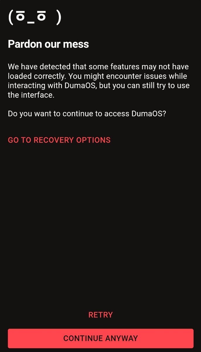

BERNARDINO DE AGUAS Posted August 25, 2025 Author Posted August 25, 2025 On 24/8/2025 at 7:30, Thorkay said: @Netduma Fraser Esto probablemente también resolvería mi problema, ya que estoy en este firmware pero no puedo actualizarlo como la persona anterior. Deshabilito el wifi en el enrutador ya que solo uso Ethernet, por lo que no puedo acceder a través de la aplicación, pero es exactamente el mismo problema que con otros. Mi R2 está en un cajón, ya que es un ladrillo inútil en este momento con lo que sea que se haya hecho a través del firmware para causarlo, todo estaba bien antes de que se cambiara algo y seguro que no fue mi final, como puede ver, muchos otros tienen el mismo problema, es el firmware como el anterior, lo revirtió, ahora funciona bien, es claramente el firmware o una línea de código utilizada para ese firmware por lo que he notado, como la persona anterior, el software duma en el enrutador no le da al enrutador una conexión LAN ni la dirección IP correcta ... Por favor, aborden esto lo antes posible. ¿Qué se supone que deben hacer las personas que no pueden actualizar el firmware o revertir? Se mencionó esto hace meses cuando tuve este problema por primera vez, no se hizo nada, todo lo que sigue viendo es que hay más y más personas con el problema sin soluciones o alguna forma de resolverlo, pero se dejó en la oscuridad, esto no es una buena visión en absoluto para netduma Si reinicia con el boton que esta detras del R2 , luego te conectas por wifi con las credenciales que estan el router. bajas la version anterior y la guardas en el celular y desde aqui lo actualizas. Asi em funciono a mi
Thorkay Posted August 26, 2025 Posted August 26, 2025 @Netduma Fraser I dont think you understand this issue with the firmware makes it so the whole firmware and router become unresponsive the router will nto factory reset as the firmware is bugged i have already stated this before hand in other posts its the very same issue same symtoms ect .. Rather then state for me to do something i have already stated i cant do why not fix the issue to start with whats causing to all multiple threads with the exact same issue same router same firmware ect
Administrators Netduma Fraser Posted August 26, 2025 Administrators Posted August 26, 2025 1 hour ago, Thorkay said: @Netduma Fraser I dont think you understand this issue with the firmware makes it so the whole firmware and router become unresponsive the router will nto factory reset as the firmware is bugged i have already stated this before hand in other posts its the very same issue same symtoms ect .. Rather then state for me to do something i have already stated i cant do why not fix the issue to start with whats causing to all multiple threads with the exact same issue same router same firmware ect If it was the same issue, i.e. bricked then accessing using the app and updating wouldn't work, it just wouldn't allow you to do so, the issue from this topic is something we can fix/look into. A completely bricked unit however can't be fixed unfortunately
Thorkay Posted August 29, 2025 Posted August 29, 2025 my router works fine its duma firmware that dont work lol Stated this million times but you wont listen at all repeat the same thing without even looking into the issue at all makes me laugh I was one of first users to mention and source this issue then since then been many more with this very same issue ended up with a useless router that dont work anymore it has never even been looked into or resolved yet so i dont know how or what your going on about .. You can deny saying this and that but truth is already out there this why this company has so many bad reviews as yous dont care at all no care in the world all about making that money with broken promisses why so many duma routers for sale atm online as people are fed up of bull crap yous give people are giving them away basically BERNARDINO DE AGUAS 1
Administrators Netduma Fraser Posted August 29, 2025 Administrators Posted August 29, 2025 48 minutes ago, Thorkay said: my router works fine its duma firmware that dont work lol Stated this million times but you wont listen at all repeat the same thing without even looking into the issue at all makes me laugh I was one of first users to mention and source this issue then since then been many more with this very same issue ended up with a useless router that dont work anymore it has never even been looked into or resolved yet so i dont know how or what your going on about .. You can deny saying this and that but truth is already out there this why this company has so many bad reviews as yous dont care at all no care in the world all about making that money with broken promisses why so many duma routers for sale atm online as people are fed up of bull crap yous give people are giving them away basically I don't think there is anything we can do for your router, however you clearly think there is a strong possibility we can do something to sort it so I'm happy to be proven wrong and to revisit your specific issue in your topic and go from there. If you could provide any more information/findings there I can take a look
Thorkay Posted September 9, 2025 Posted September 9, 2025 @Netduma Fraser You are telling me something av already done i even uploaded full videos showing what was going on ect lol .. What you stated to me was exactly this i would passon the info to the devs to be looked into never heard or got any kind of answer or never seen any fix or anything mentioned about the issue .. Why am i going to go out my way to do all the repeated same stuff i done the first time ... Like i said about am one of very first to find this issue since then i have watched others with the very same issue as its still aint fixed if you are lucky enough and the router will factory reset your fine if not you have a useless router with broken duma firmware dont says its the router as router works fine with firmware that dont load up so router acts as a switch that means the router is fine itself but firmware is the issue but you wont accept that fault tho blame the router when infact the router works fine i can get internet connection only when duma firmware wont work .. .. Its like a pc you take and clean windows from the drive its not going to load up correctly or even start same thing here its the firmware thats broke in certain versions not allowing the duma program to even run and start up correctly it even states this that duma software can not load the correct stuff that is all tied to netduma firmware nothing todo with the router if router has a issue it wont tell you like its doing as thats a netduma feature not a router feature routers dont tell you when they break in logs like this .. Clearly states features within duma firmware stop bullpoopyting your customers
Administrators Netduma Fraser Posted September 9, 2025 Administrators Posted September 9, 2025 2 hours ago, Thorkay said: @Netduma Fraser You are telling me something av already done i even uploaded full videos showing what was going on ect lol .. What you stated to me was exactly this i would passon the info to the devs to be looked into never heard or got any kind of answer or never seen any fix or anything mentioned about the issue .. Why am i going to go out my way to do all the repeated same stuff i done the first time ... Like i said about am one of very first to find this issue since then i have watched others with the very same issue as its still aint fixed if you are lucky enough and the router will factory reset your fine if not you have a useless router with broken duma firmware dont says its the router as router works fine with firmware that dont load up so router acts as a switch that means the router is fine itself but firmware is the issue but you wont accept that fault tho blame the router when infact the router works fine i can get internet connection only when duma firmware wont work .. .. Its like a pc you take and clean windows from the drive its not going to load up correctly or even start same thing here its the firmware thats broke in certain versions not allowing the duma program to even run and start up correctly it even states this that duma software can not load the correct stuff that is all tied to netduma firmware nothing todo with the router if router has a issue it wont tell you like its doing as thats a netduma feature not a router feature routers dont tell you when they break in logs like this .. Clearly states features within duma firmware stop bullpoopyting your customers I mentioned several times I believed it was a hardware failure and I explained that what you just mentioned doesn't prove it isn't a hardware issue for example ("The lights should cycle when doing the reset, that's why it sounds more like hardware as the point of the hardware reset button is to bypass the software to perform a reset."), you don't agree with my assessment and that is fine but it doesn't mean I can make it a different issue that is able to be fixed. The dev I was waiting for wanted a second opinion which I chased today for you, they didn't find anything in the logs to suggest there was anything wrong with the software based on what is logged there and so given the issues you're having they could only concur that it is likely hardware.
E s Posted 1 hour ago Posted 1 hour ago El 10/9/2025 a la 1:04, Netduma Fraser dijo: Mencioné varias veces que creía que era una falla de hardware y expliqué que lo que acabas de mencionar no prueba que no sea un problema de hardware, por ejemplo ("Las luces deberían parpadear al hacer el reinicio, por eso parece más un problema de hardware, ya que el objetivo del botón de reinicio de hardware es omitir el software para realizar un reinicio"), no estás de acuerdo con mi evaluación y estás bien, pero eso no significa que pueda convertirlo en un problema diferente que se pueda solucionar. El desarrollador que estaba esperando quería una segunda opinión, la cual busqué hoy para ti, no encontraron nada en los registros que sugiera que haya algún problema con el software según lo que está registrado allí y, dados los problemas que tienes, solo pudieron coincidir en que probablemente sea un problema de hardware. mismo problema y sin soluciones. No le recomiendo a nadie que compre este producto. Solo hay una venta, pero nadie resuelve los problemas de verdad. solo administradores que responden una y otra vez lo mismo, pero sin soluciones. @Netduma Fraser
