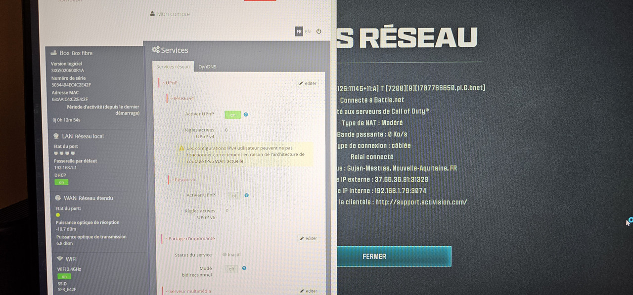

Matvent Posted February 11, 2024 Posted February 11, 2024 Bonjour, je vous écris car soudainement je me suis retrouvé en nat modéré sur warzone. Mon netduma était bien réglé à l'origine. J'ai réinitialiser le netduma mais impossible d'ouvrir mes nat. Photos en pièces jointes de mes réglages dumaos, de warzone en modéré et du dmz ouvert sur mon opérateur internet (sfr) Merci pour votre aide. https://ibb.co/jzqJ1Q1 https://ibb.co/hLHCRwQ https://ibb.co/vXF0JKc https://ibb.co/9b61wyF

Matvent Posted February 11, 2024 Author Posted February 11, 2024 En pièce jointe à l'interface de ma box. https://ibb.co/CJrtTgS https://ibb.co/y0pD2Nj https://ibb.co/BT1kJRP https://ibb.co/dc9L6Nw

Matvent Posted February 12, 2024 Author Posted February 12, 2024 Le modem en direct, juste avec upnp v4 et sans dmz, le nat ou modéré. Mais personnellement en France, je n'ai jamais eu de nat ouvert sans le dmz ou les redirections de port! Du coup je connaissais le résultat avant de le faire! Sous upnp v4, il y a une note: "les configurations ipv4 utilisateur peuvent ne pas fonctionner correctement en raison de l'architecture de routage ipv6 wan actuelle"
