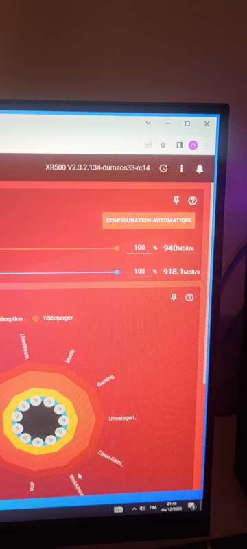

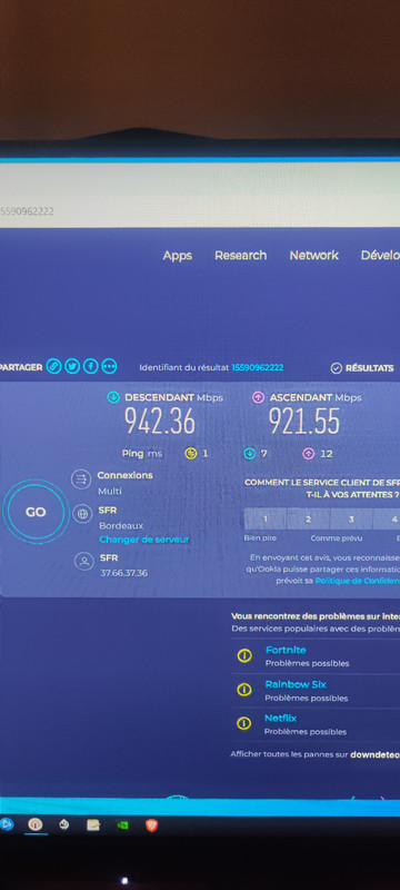

Au contraire, je pense que celà vient du réglages Netduma ! En effet tous les speedtest disent la même chose, j'ai une très bonne connexion. Je dois surement me trompé quelques part au niveau du netduma
Speed test réalisé avec le Netduma/ câble cat 8 prise SFP/ box 8x SFR
Réglage automatique du QOS qui donne les mêmes valeurs
Et pour finir, speedtest box 8x SFR directement sur mon pc avec carte réseau 2,5 GB
Vous voyez bien que je n'ai aucun problème de connexion ou de débit, bien au contraire

Là en gros vous me dites que c'est normal que le test de débit sur le Banc n'arrive pas au quart de mon début réel. Il y a rien de Normal là-dedans !
Il y a quelques chose qui coince, et j'aurais aimé que l'on regarde ensemble les possibilités qui cause ce problème.
Les nat, ou autres paramètres.

Salut @Matvent
La cause c’est le serveur de test benchmark qui n’est pas optimisé, en gros il utilise un serveur mlab qui ne permet pas d’obtenir les vitesses max comme sur ookla.
Dans tout les cas, tu n’auras pas de problème d’encombrement  avec tes vitesses.
