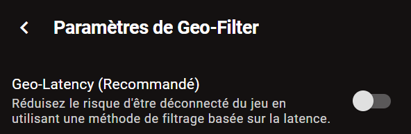

nicola Posted December 7 Posted December 7 se vado nella sezione "mappa del ping" e seleziono i server di BO7 visualizzo tutti i server in KO (come da foto precedentemente citata) in game riesco a trovare partite pubbliche tranquillamente, però trovo server anche fuori dal mio filtro di geolocalizzazione.
Krush Posted December 7 Posted December 7 Tu peux te fier au geofiltre au lancement du jeu ! As tu désactivé ? :
Administrators Netduma Fraser Posted December 7 Administrators Posted December 7 5 hours ago, nicola said: se vado nella sezione "mappa del ping" e seleziono i server di BO7 visualizzo tutti i server in KO (come da foto precedentemente citata) in game riesco a trovare partite pubbliche tranquillamente, però trovo server anche fuori dal mio filtro di geolocalizzazione. As above disable that option, restart the game/gaming device then try again and servers should stay within your radius
