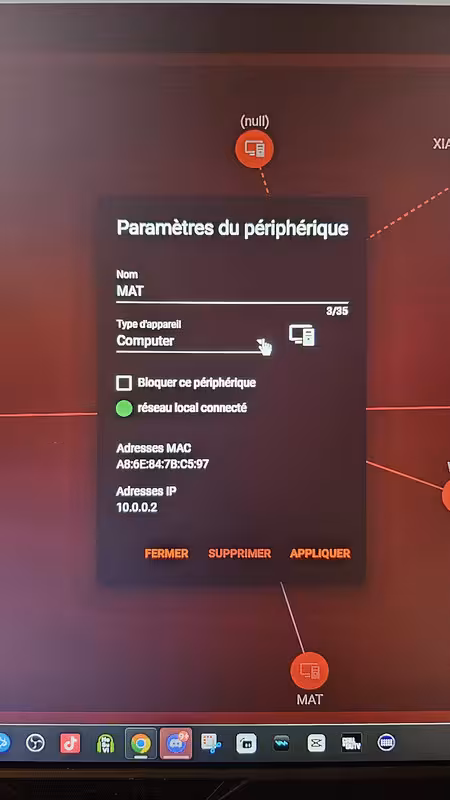

Matvent Posted yesterday at 06:25 AM Posted yesterday at 06:25 AM Bonjour, je cherche de l'aide pour le réglage de la hiérarchiesation du traffic pour warzone sur un pc. Les connaissance et options du netduma évolue sans cesse ainsi que les jeux. De mémoire je dois mettre mon pc en : "playstation " dans type d'appareil? Ensuite dans QOS je dois ajouter mon pc? Je dois choisir en basic? Si oui je dois mettre quoi? Game console? Ou je dois choisir avancé? Merci pour votre aide!!!!
Administrators Netduma Fraser Posted yesterday at 02:06 PM Administrators Posted yesterday at 02:06 PM Just choose Games Console there and you're good to go!
Matvent Posted yesterday at 02:27 PM Author Posted yesterday at 02:27 PM Si je comprends bien dans hiérarchiesation du trafic j'ajoute un appareil : game console. Et dans paramètres des périphériques, dois-je mettre le pc sur " playstation " a la place de "computer" sur la case type d'appareil ?? C'est la première photo. S'il-vous-plaît
Administrators Netduma Fraser Posted yesterday at 02:42 PM Administrators Posted yesterday at 02:42 PM That's correct. No you don't need to do that as you already have the option to add it as a priority with the Games Console option. Matvent 1
Matvent Posted yesterday at 02:59 PM Author Posted yesterday at 02:59 PM D'accord merci. Je teste ça demain et je viendrai vous faire retour d'expérience ☺️ Netduma Fraser 1
Matvent Posted yesterday at 05:59 PM Author Posted yesterday at 05:59 PM Après avoir choisi game console, je tombe sur ces plaît? Dois-je laisser sur normal ou choisir video/voix? Et dois-je cocher appliquer au wan s'il vous plait? Merci par avance
Administrators Netduma Fraser Posted 4 hours ago Administrators Posted 4 hours ago Normal if it's connected via ethernet, Gaming/Voice if it's connected via WiFi. Try with Apply to WAN enabled, it really depends if your ISP supports priority tagging but shouldn't negatively affect you if they don't Matvent 1
