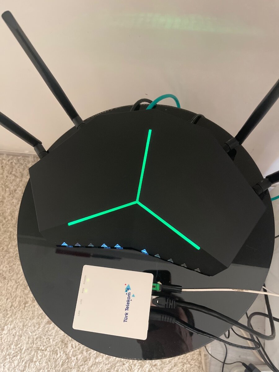

Krush Posted August 19, 2025 Posted August 19, 2025 Ta configuration est la meilleur ! Ce que tu dois comprendre, c'est que le pont WAN agit comme un commutateur vers ton port LAN1... tout le trafic WAN est rediriger sans routage vers ton port LAN1 connecté au R3. Ton routeur/modem FAI agit comme un modem pure vers le R3, si tu n'as pas d'autre périphérique connecté sur les autres ports LAN, tout est OK. La partie routage n'a plus aucune incidence ! Si tu veux pousser la chose, tu peux bypass le routeur FAI et te connecter directement derrière l'ONT. "Il te faudra peut être renseigner en plus le VLAN ID 35 sur le R3" ---------Ton petit boitier blanc est l'ONT "modem" Ton autre box blanche est un routeur------------
Mehmet Posted August 19, 2025 Author Posted August 19, 2025 6 hours ago, Krush said: Ta configuration est la meilleur ! Ce que tu dois comprendre, c'est que le pont WAN agit comme un commutateur vers ton port LAN1... tout le trafic WAN est rediriger sans routage vers ton port LAN1 connecté au R3. Ton routeur/modem FAI agit comme un modem pure vers le R3, si tu n'as pas d'autre périphérique connecté sur les autres ports LAN, tout est OK. La partie routage n'a plus aucune incidence ! Si tu veux pousser la chose, tu peux bypass le routeur FAI et te connecter directement derrière l'ONT. "Il te faudra peut être renseigner en plus le VLAN ID 35 sur le R3" ---------Ton petit boitier blanc est l'ONT "modem" Ton autre box blanche est un routeur------------ So you're saying, I can remove the modem and connect R3 directly to the ONT, right?

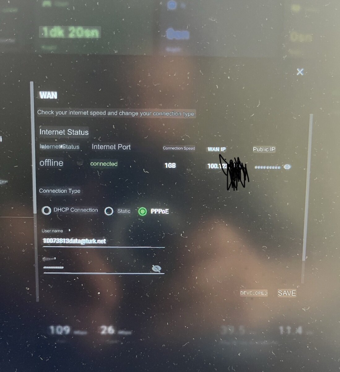

Mehmet Posted August 19, 2025 Author Posted August 19, 2025 I did what you said and disabled the modem. I established a direct ONT —> R3 connection, but the connection status says offline. Everything else works normally. However, I only get an error when logging into the R3 interface.
Krush Posted August 19, 2025 Posted August 19, 2025 Tu as sans doute besoin en plus des informations PPPoE : VLAN ID 35 Tu dois te référer à ton FAI pour connaître ses informations. Il doit y avoir sur leur site internet des instructions détaillées pour contourner leur routeur et mettre n’importe quel autre routeur en direct de l’ONT ! Enregistrement 2025-08-19 154758.mp4 Mehmet 1
Mehmet Posted August 19, 2025 Author Posted August 19, 2025 3 hours ago, Krush said: Tu as sans doute besoin en plus des informations PPPoE : VLAN ID 35 Tu dois te référer à ton FAI pour connaître ses informations. Il doit y avoir sur leur site internet des instructions détaillées pour contourner leur routeur et mettre n’importe quel autre routeur en direct de l’ONT ! Enregistrement 2025-08-19 154758.mp4 2.23 MB · 0 downloads I did it thank you so much 😁 Netduma Fraser and Krush 2
