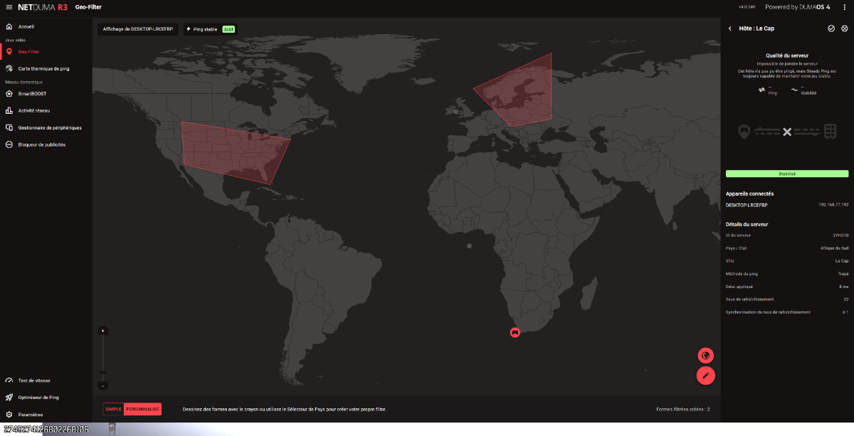

BiTTrigger Posted April 18 Share Posted April 18 Bonjour, Je viens d'acquérir mon net Dūmā. J'ai fait de nombreux tests est le plus par du temps, mon GeoFilter ne marche pas ! J'ai fait tout comme il faut. J'ai un PC, j'ai géolocalisé les USA et la nord de l'Europe, cela cherche pendant très longtemps, A 200ms de ping, mais cela n'accroche pas. Je crois que j'ai réussi une fois, sur des dizaine de fois. Par contre mon jeux me dit parfois "en attente de relais" sans que cela casse la recherche. Mais ça, cela le faisait déjà sans NetDuma. J'habite le bretagne, je suis de base souvent connecté sur Paris avec 40ms de ping Par contre si je rajoute NoLag VPN, j'arrive à passer ailleurs... Ici, le Cap, en Ayant pointé Honolulu ! Je comprend pas ! D'ailleurs, comment marche votre "Hybrid VPN". J'ai pu mettre mon loging NoLag, mais quand je l'active au niveau NetDuma... cela semble plus du tout marcher. Merci pour votre aide, Link to comment Share on other sites More sharing options...

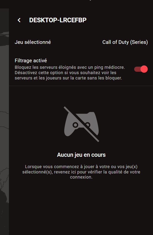

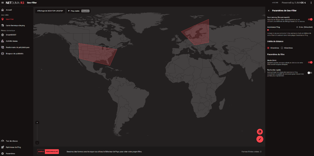

Administrators Netduma Fraser Posted April 20 Administrators Share Posted April 20 I know it's a PC not a console - have you followed the steps to change the device type to a PlayStation? Can you provide a screenshot of the Geo-Filter page showing the device added and another screenshot of the Geo-Filter settings menu please? Link to comment Share on other sites More sharing options...
BiTTrigger Posted April 20 Author Share Posted April 20 Hello ! There is one screenshot above, see it, it's curious ! With NoLag I was connected to Hawaii and then, Duma successed to fin a server in South Africa ! LOL... Anyway, this evening I was very often connect to Nord Europe, and this is what I want (With no VPN) OK, I will send you SS tomorrow morning of my current conf (Quit standard BTW). I'm very curious to undertand the different fonction ... I'm a CTO ! 😉 PS : Why do you want me to change my device type from PC to Play Station ? Link to comment Share on other sites More sharing options...

BiTTrigger Posted April 22 Author Share Posted April 22 I don't know how to "Give PC PlayStation Device Type in the Device Manager" Can you help ? Link to comment Share on other sites More sharing options...
BiTTrigger Posted April 22 Author Share Posted April 22 If needed here is a SS of my Geo-Filter parameter : Link to comment Share on other sites More sharing options...
BiTTrigger Posted April 22 Author Share Posted April 22 Link to comment Share on other sites More sharing options...

Administrators Netduma Fraser Posted April 22 Administrators Share Posted April 22 3 hours ago, BiTTrigger said: I don't know how to "Give PC PlayStation Device Type in the Device Manager" Can you help ? Go to the Device Manager Click your PC Click the Pencil in the panel that has opened on the right Click the 1st controller icon on the second row then click save Also you need to disable Geo-Latency to prevent servers being allowed outside your radius/zones Krush 1 Link to comment Share on other sites More sharing options...

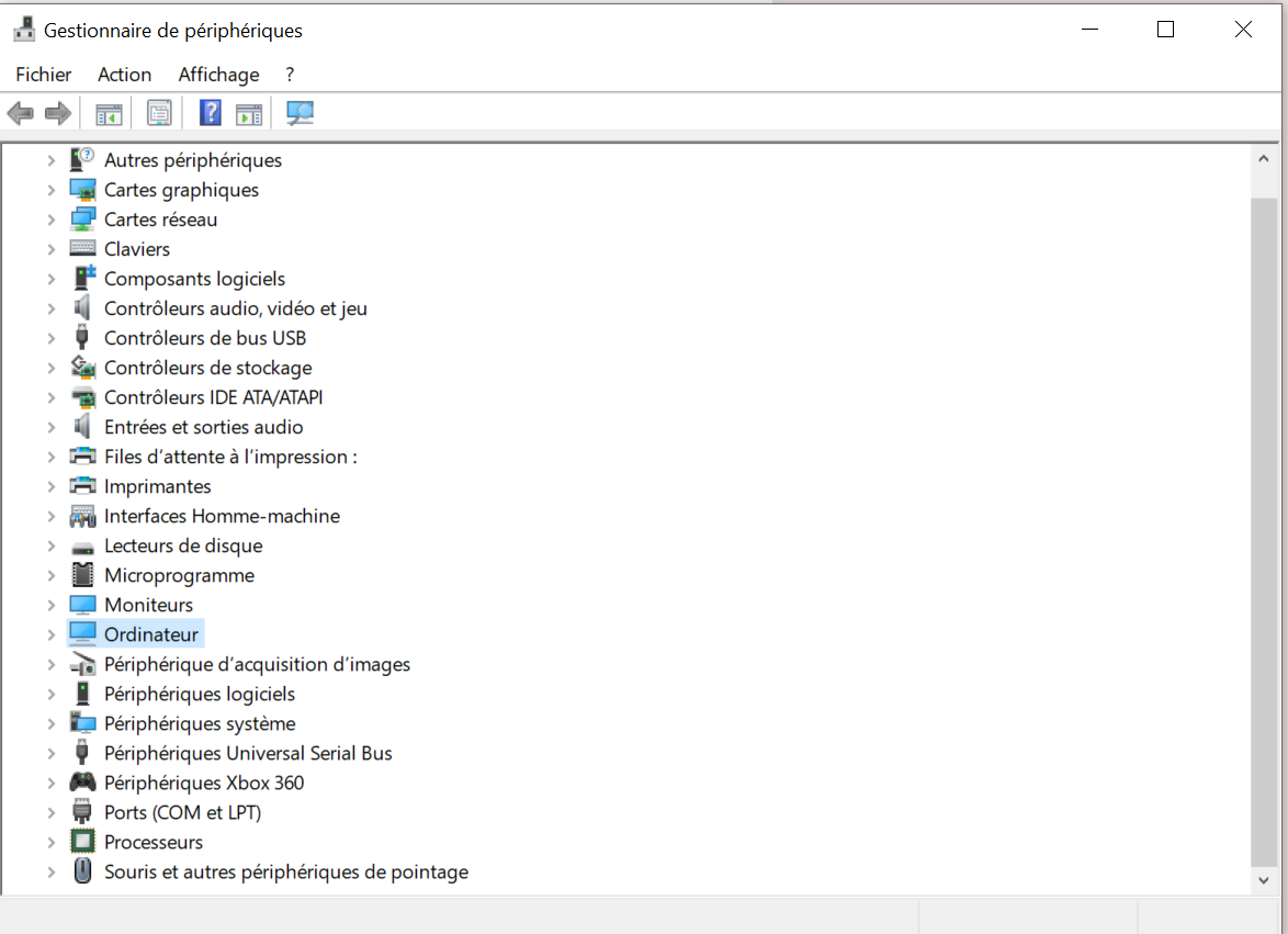

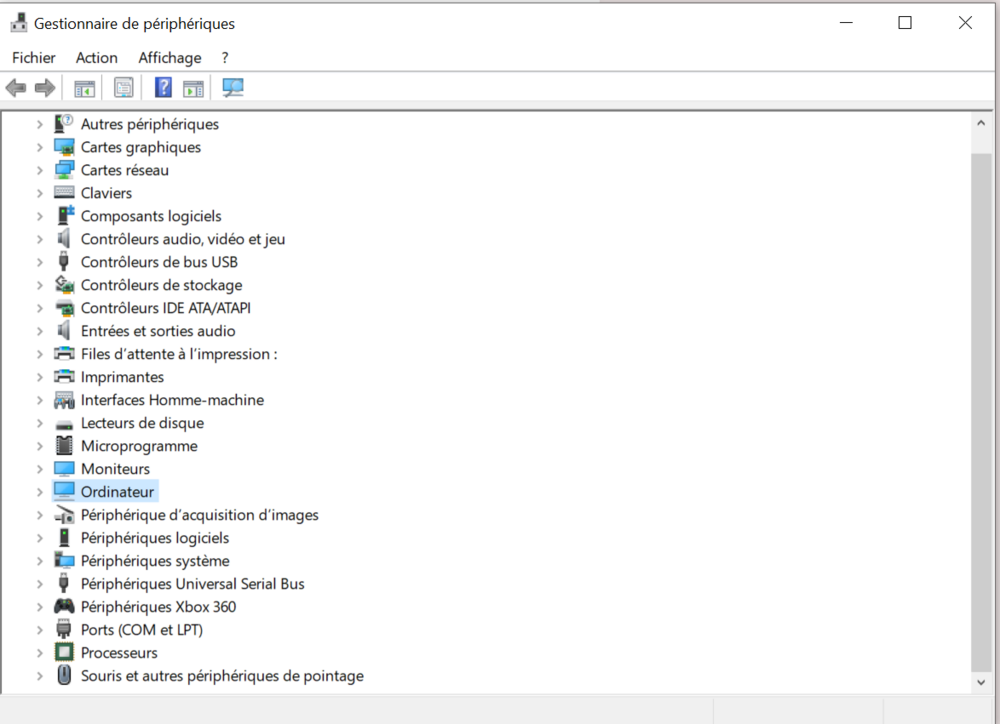

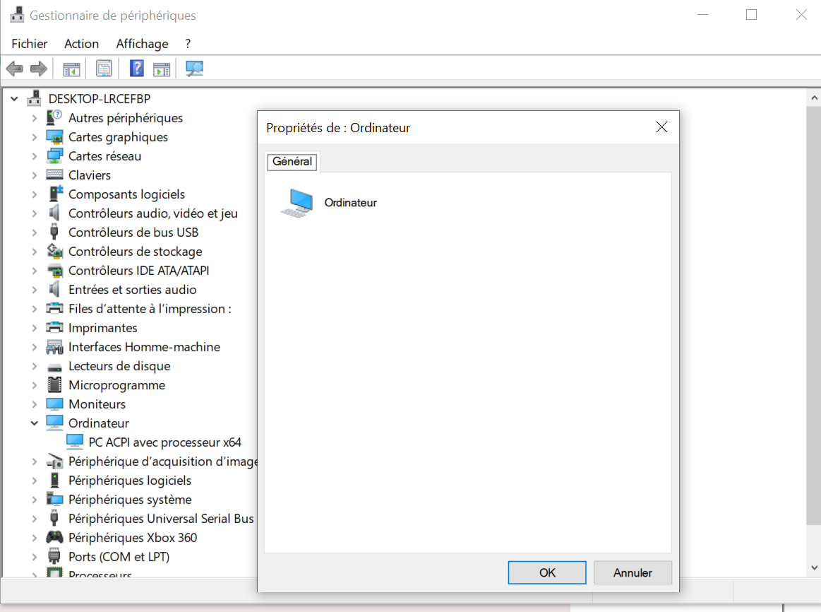

BiTTrigger Posted April 23 Author Share Posted April 23 Hello Here is my device manager ! There is no "PC" I can find "Ordinateur" (Computer) but I never eard about a technique to change it to a PS4 ! Need help ! Link to comment Share on other sites More sharing options...
Krush Posted April 23 Share Posted April 23 …Tu dois faire ça sur la page d’administration du R3 GUI, pas sur le PC… Link to comment Share on other sites More sharing options...
Administrators Netduma Fraser Posted April 24 Administrators Share Posted April 24 Device Manager on the router interface Link to comment Share on other sites More sharing options...
