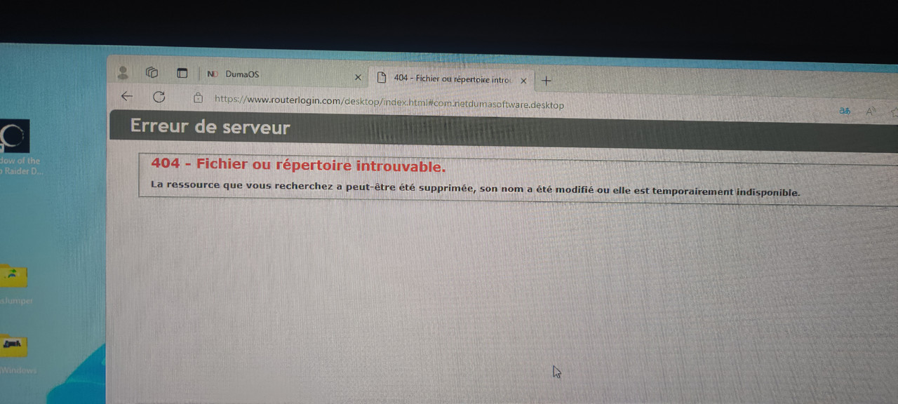

Matvent Posted December 29, 2023 Posted December 29, 2023 Bonjour, je ne parviens plus a me connecter a l'interface du Dumanos. Ce n'est pas la première fois que cela m'arrive, mais là je ne trouve aucune solution. j'ai essayé une réinitialisation d'usine, d'utiliser 3 navigateur internet différents mais la seule chose que j'obtiens c'est un code erreur 404. pouvez vous m'aider s'il vous plaît ?

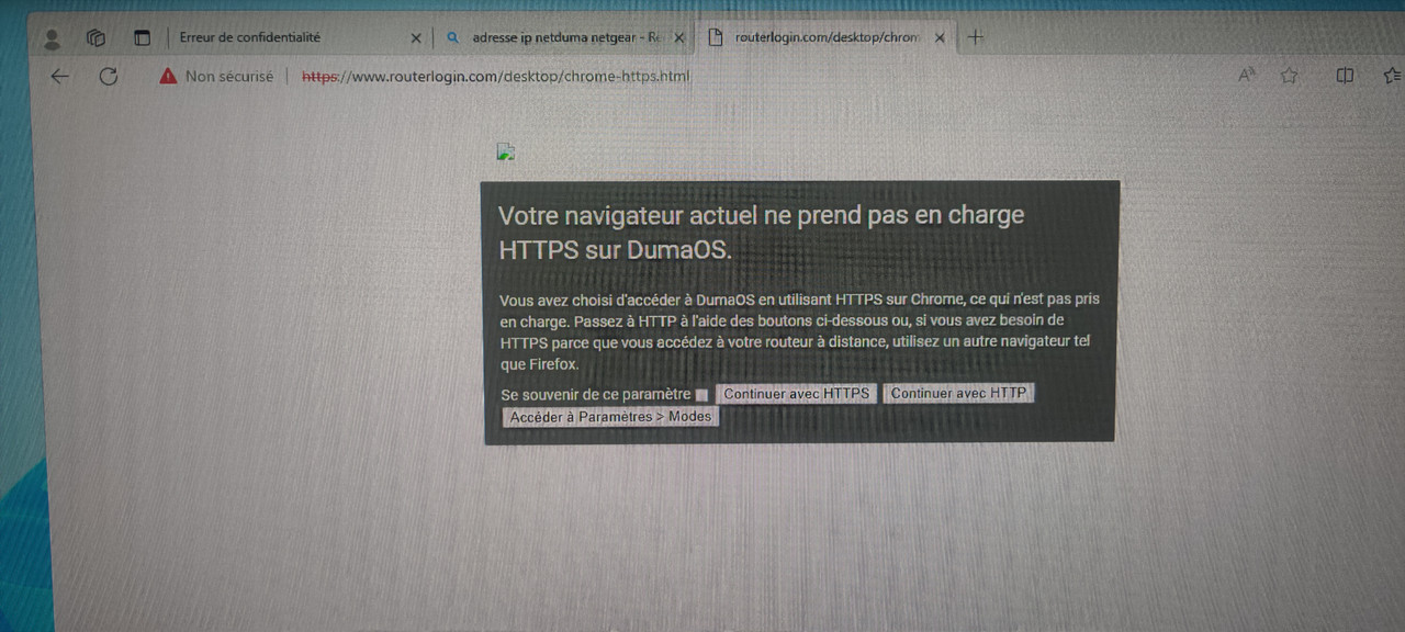

Matvent Posted December 29, 2023 Author Posted December 29, 2023 Bonjour je vais sur routerlogin.com J'ai également essayé l'adresse IP de NETGEAR même résultat De plus j'ai également ce genre de message qui dit que Https ce n'est pas sécurisé
Krush Posted December 29, 2023 Posted December 29, 2023 Ok ! Comme indiqué sur ta capture : Tu tentes d’accéder en https...donc en cliquant sur http (+ se souvenir de ce paramètre), ça marche ? Au pire : il te suffit de taper l'ip du xr500 par défaut : soit 192.168.1.1, soit 10.0.0.1. Ne t’inquiète pas pour les critères de sécurité, c'est une connexion en local (de ton PC à ton routeur). Matvent and Netduma Fraser 1 1
Matvent Posted December 29, 2023 Author Posted December 29, 2023 Un énorme Merci, l'adresse IP 10.0.0.1 fonctionne. Tout le reste ne fonctionnait pas. Ainsi que le http que j'avais effectivement essayé dès le début. Good Job 💪💪💪 Netduma Fraser and Krush 2
