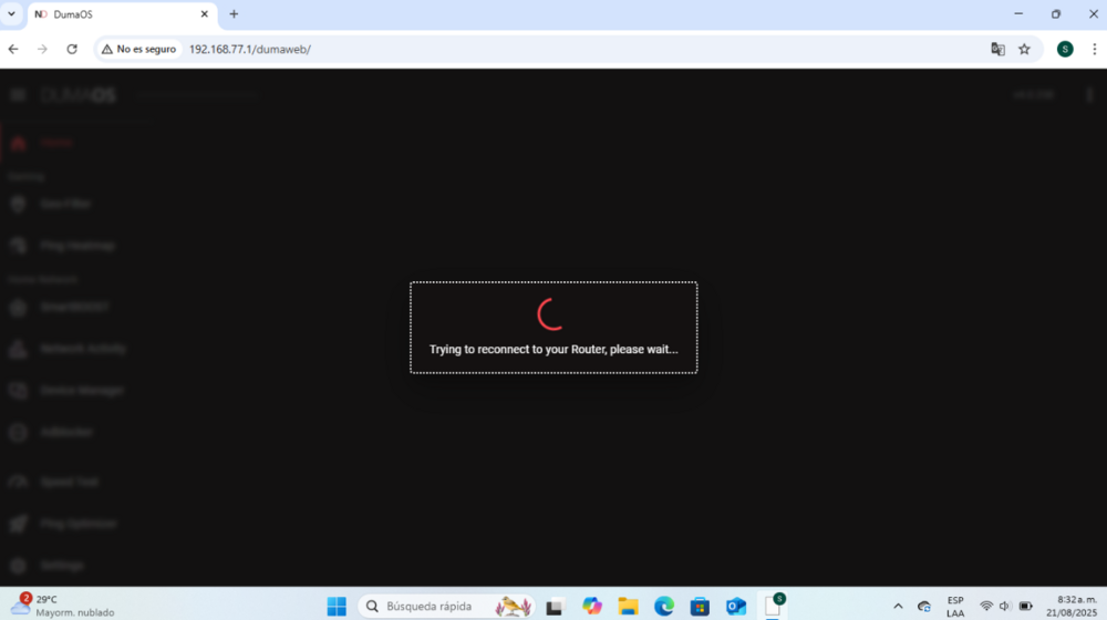

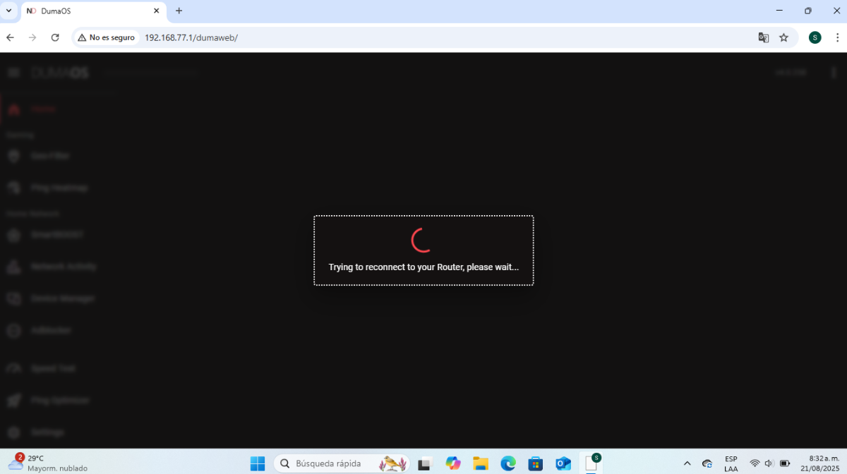

Si he probado con el Firefox, Microsof, chrome y se reinicia , modo incognito de todo

Pasa lo mismo se empieza a reiniciar

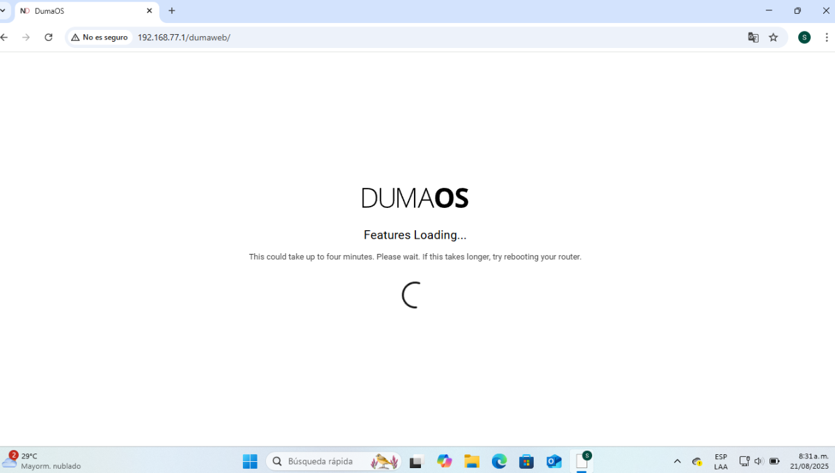

Ahora queda en un bucle se reinicia cuando esta cargando la interfaz

Si lo conecte a otro toma corriente directo , cambie el adaptador, reinicie desde el R2 , arranca bien la configuracion pero cuando va cargar la interfaz se queda ahi y no hace nada
tambien pasa que se reinicia solo @Netduma Alex
Reinicie el R2 y concete el cable por LAN y la interfaz no me carga.
