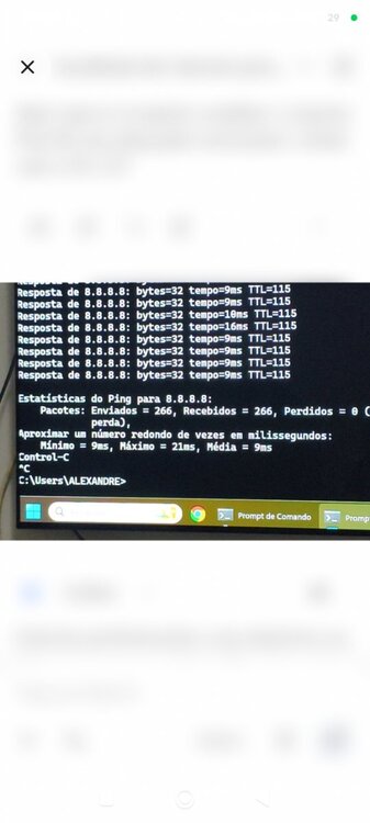

Alexandre rafael Posted February 5 Posted February 5 Meu nome é Alexandre Rafael e gostaria da ajuda de vocês com um problema crônico de performance no eFootball. Atualmente, jogo em um PS5 conectado a uma TV OLED LG C4 de 55" (já testei em monitor gamer e o problema persiste). Moro em Curitiba/PR e utilizo Vivo Fibra (700 Mbps download / 350 Mbps upload). Minha estrutura de rede atual é: Modem da Vivo em modo Bridge. Roteador TP-Link Archer BE9300 gerenciando a rede. Configurações de QoS, UPnP e DMZ aplicadas corretamente para o PS5. Mesmo com esse setup robusto, enfrento lentidão, pesadez nos comandos e travamentos constantes no eFootball. Estou considerando adquirir um Netduma R3 para tentar resolver isso de vez, mas li relatos recentes sobre problemas de compatibilidade do sistema com o eFootball. Gostaria de saber: hoje, em fevereiro de 2026, como está a situação do Netduma R3 com o jogo? O Geo-filtro está funcionando corretamente para evitar servidores distantes? O investimento no R3 realmente entregaria uma partida 'lisa' ou a solução definitiva passaria apenas por um Link Dedicado (o que seria um custo muito elevado para apenas um jogo)? Agradeço desde já pela ajuda e opiniões!"
Administrators Netduma Fraser Posted February 5 Administrators Posted February 5 I think there are only 1 or 2 servers near you for that game - what is the ping you're getting? If it's not too high then it's likely you're already on one of the closest servers, in which case it's unlikely the Geo-Filter would be able to do anything further - the game also does like to use relay servers which the Geo-Filter can't always counteract. Do you experience these issues if there are no other devices in your home using the internet? If you do then it's unlikely the R3 will help.

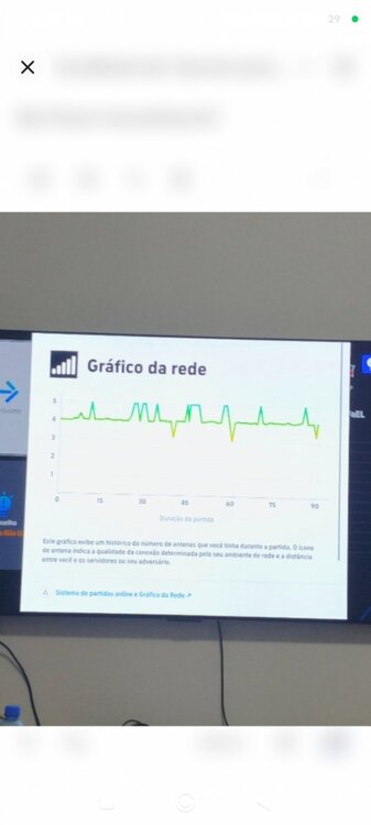

Alexandre rafael Posted February 5 Author Posted February 5 Ping fica em média de 9 MS com saltos para 20ms , 21 MS , gráfico da antena do jogo em 90% dos jogos fica oscilando muito , com deley nos comandos do jogo, time adversário na grande maioria das vezes correndo bem mais que meu time que parece que estão sempre pesados e lentos, então pesquisei sobre o netduma R3 e pela propaganda no site diz que me ajudaria nessa questão , mais no fórum vi muita gente dizendo que no efootball não teve melhora ... Então fica minha dúvida agora
Administrators Netduma Fraser Posted February 5 Administrators Posted February 5 Your ping is very good overall so the Geo-Filter won't be very helpful and the fluctuation could be the other devices in your home like I mentioned, if not then it'll be the game servers so the router wouldn't specifically help with that

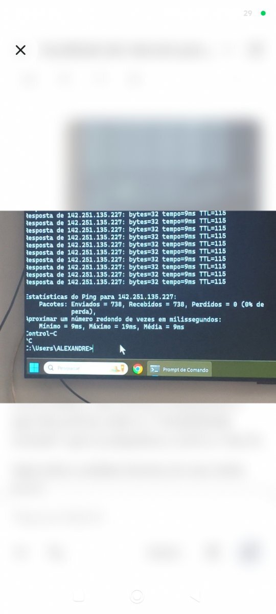

Alexandre rafael Posted February 6 Author Posted February 6 Olá Fraser, estou enfrentando uma jogabilidade muito 'pesada' e com atraso nos comandos. Minha configuração é um TP-Link Archer GE550 (Wi-Fi 7) operando em Modo Bridge com a Vivo Fibra. Mesmo com pings baixos e estáveis (7ms para o DNS Quad9), identifiquei constantes erros de [TCP Retransmission] e [Previous segment not captured] no Wireshark durante as partidas. O gráfico de rede interno do jogo também mostra quedas frequentes de estabilidade. Já desativei o Firewall SPI no roteador e configurei o MTU para 1472, mas o problema persiste. Com base nesses logs do Wireshark, você acredita que o problema seja estritamente na rota do meu provedor ou o netduma R3 usado como mencionei me traria algum benéfico de fato ? Última dúvida antes de comprar de vez o Netduma
Administrators Netduma Fraser Posted February 6 Administrators Posted February 6 That's really impossible for me to say as I cannot determine the cause. Play during non peak and peak times, do you notice a difference? Play with devices using the internet as they normally would and without them using it, do you notice a difference? If you don't experience any better performance during non peak hours with no other devices being used then the R3 is unlikely to help you.
