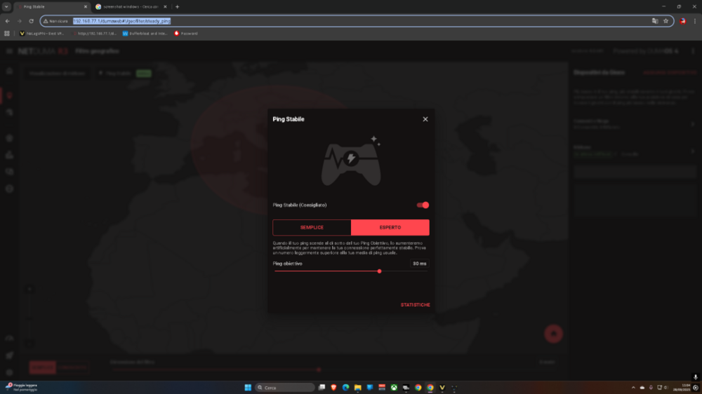

mirkone Posted September 28, 2025 Posted September 28, 2025 ciao ragazzi,in questi giorni sono passato a pc per giocare a warzone ( ho sempre giocato su ps5 ), ed ho subito notato molti problemi che prima non avevo. 1 - ping stabile non funziona neanche se metto modalita esperto 2 - errori nella schermata 3 - ping optmizer non da i valori di rete..... ho provato a impostare il pc come console ma il risultato è uguale. da precisare che quando giocavo su ps5 non ho mai avuto questi problemi.
Administrators Netduma Fraser Posted September 28, 2025 Administrators Posted September 28, 2025 It won't always be able to stabilize the ping, especially if the ping method shows traced rather than direct. Simple/Expert won't make a difference. I can't determine what that error due to the language but if you refresh the page does it load correctly? I don't know how you don't have speeds set but you can change this in Speed Test > Advanced
mirkone Posted September 28, 2025 Author Posted September 28, 2025 Se aggiorno su quella stessa pagina,resterà l errore.... se cambio pagina se ne andrà. La velocità l ho fatta,il problema è proprio quello che mi da zero in ping Optimizer
Administrators Netduma Fraser Posted September 28, 2025 Administrators Posted September 28, 2025 Can you provide a screenshot of how you've set the speed please? What is the error?

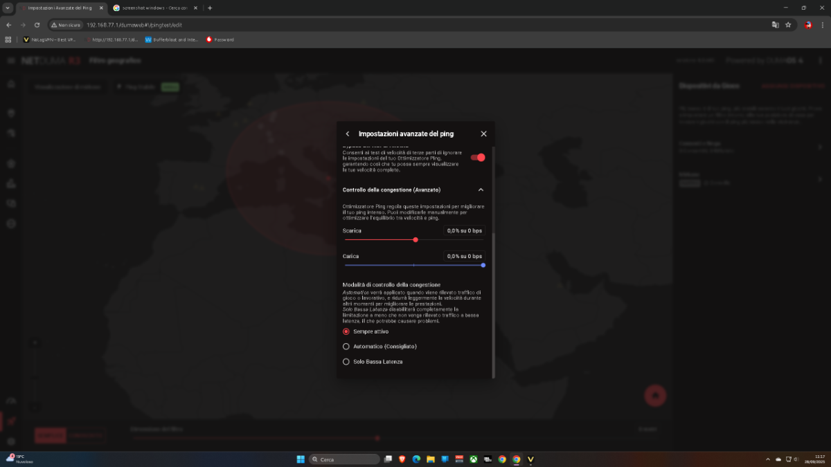

mirkone Posted September 30, 2025 Author Posted September 30, 2025 Questo è l'errore che mi da quando non carica la pagina. la velocita è stata fatta,alle volte funziona alle volte no...
Administrators Netduma Fraser Posted September 30, 2025 Administrators Posted September 30, 2025 Could you change the language on the interface back to English, set the speed again and see if that works without issue and see if the error returns please? Wondering if it's a weird issue due to changing the language

mirkone Posted October 2, 2025 Author Posted October 2, 2025 26 minutes ago, Netduma Fraser said: Cosa succede se aggiorni la pagina? Clicca sulla freccia per visualizzare l'errore. Ora la velocità è visualizzata correttamente? Ripete lo stesso avviso all infiniti,cambio pagina e ritorna ok...
Administrators Netduma Fraser Posted October 2, 2025 Administrators Posted October 2, 2025 Click 'See Error Details' and provide a screenshot please
mirkone Posted October 3, 2025 Author Posted October 3, 2025 23 hours ago, Netduma Fraser said: Fai clic su "Visualizza dettagli errore" e fornisci uno screenshot per favore questo è cio che esce scritto. sono 2 screen di 2 login differenti
Administrators Netduma Fraser Posted October 3, 2025 Administrators Posted October 3, 2025 Could you try in an incognito window/another browser and see if you get the same issue please?
