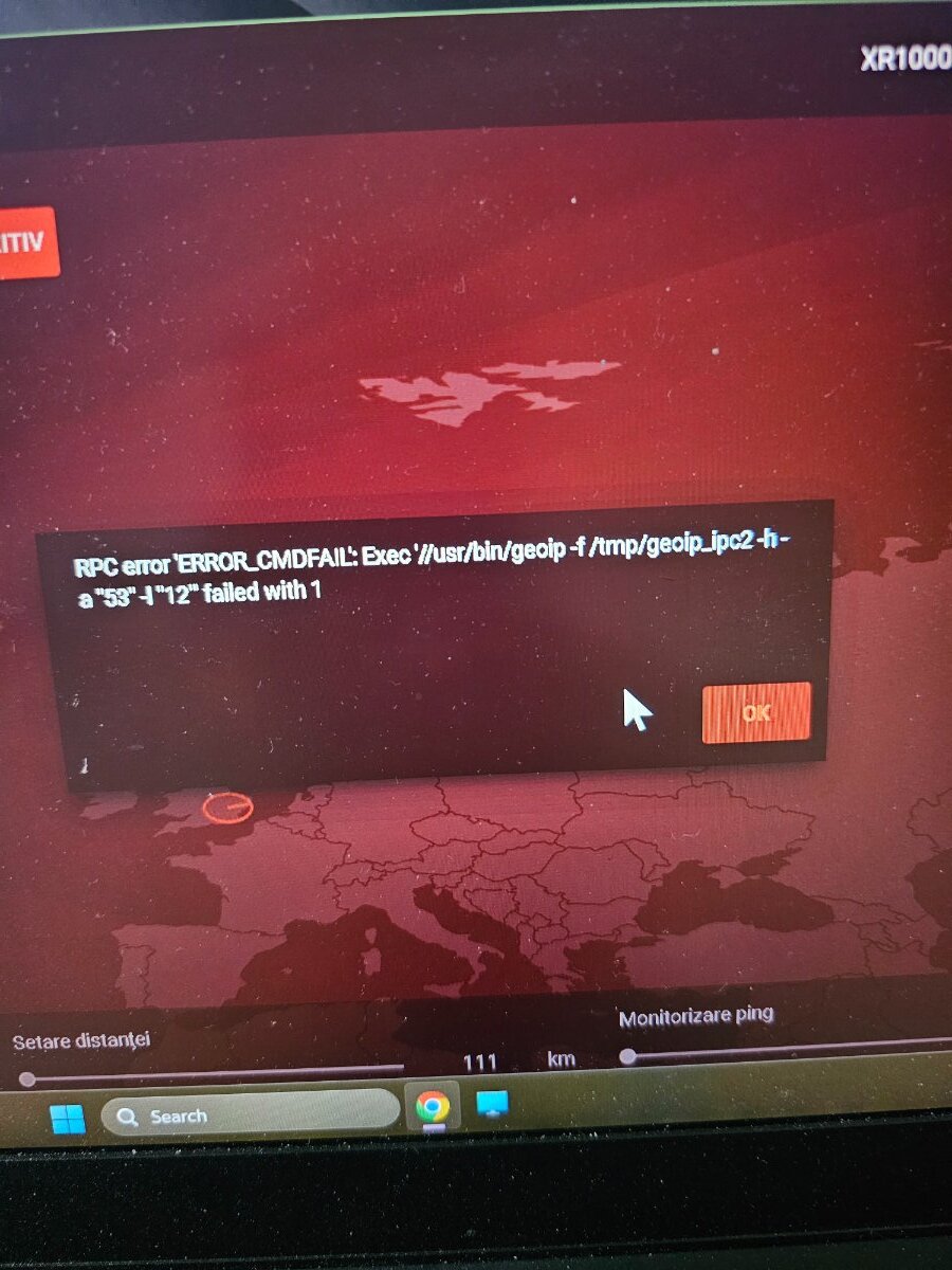

Posted (edited)
Acum 6 ore, Catalin a spus:
Resetarea setărilor din fabrică a fost făcută din interfață
Am rezolvat problema cu setările din fabrică apăsând butonul Înapoi, harta termică funcționează, dar filtrele geografice dau următoarea eroare, indiferent ce încerc să fac, primesc acest mesaj.
I managed to solve this by doing the following. 1. Deleted the game from the filter, resynced the cloud, restarted the router, waited 4 minutes then everything seems to be working correctly, you can close, thanks for the help.
Edited by catalin
  • Administrators
Posted
Glad to hear you got it sorted!
That error would be due to accessing the interface via HTTPS, disable Chrome forcing that/add the interface as an exception, otherwise it would be an Adblocker causing it
